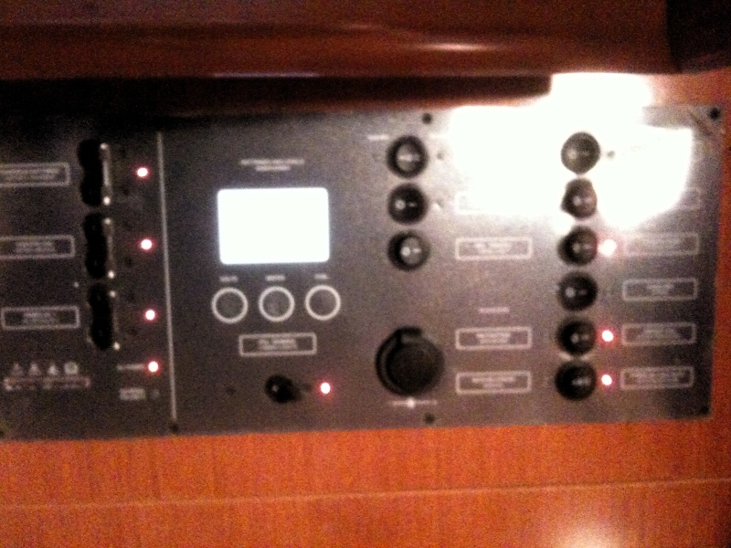

Bonjour,
Quelqu'un saurait-il comment se servir du circuit auxiliaire présent sur le tableau electrique ? Ni mon vendeur ni Beneteau n'ont su me répondre !

Message par chrysm Lun 06 Mai 2013, 12:42
Est-ce que c'est le panneau électrique VDO Pioneer comme sur le 37 ?

Message par JJDroopy Lun 06 Mai 2013, 13:15
Je ne crois pas...

Message par chrysm Lun 06 Mai 2013, 13:50
Ca ressemble étrangement au panneau VDO TEP-2x9-x18 (Continental et non pas Pioneer comme je l'ai sottement tapé) :
cf http://www.vdo.fr/generator/www/fr/fr/vdo/main/products_solutions/marine_solutions/electric_panels/tableaux_electriques_fr.html?activetab=5773432
J'ai ca page 86 de mon manuel
Circuit auxilaire au tableau Manuel11
Si c'est le même, rien n'est connecté par défaut à ce fusible.

Message par JJDroopy Lun 30 Sep 2013, 08:08
Bon, on a pas avancé sur ce sujet.... Toujours pas d'idée ?
Chrysm, le problème n'est pas de savoir si quelque chose est connecté ! Bien sur rien n'y est connecté ! Mais comment y connecter quelque chose, justement !

Message par SQN 85 Lun 30 Sep 2013, 12:22
On va essayer de t'aider ... j'ai déjà fait quelques modifs sur mon propre bateau et quelques autres ... Sur le mien, bien que plus ancien (2001) le tableau électrique ressemble au tien et la "philosophie" doit être la même ; En l’occurrence, les tableaux électriques arrivent pré-câblés à l'usine et les électros branchent dessus les appareils en fonction des options choisies par le client . Donc le faisceau est pré-câblé et derrière chaque fusible il doit y avoir un câble branché . Sur le mien, ,les fils sont rouges et numérotés . Ensuite tout ça part dans une gaine et va vers un bloc de connecteurs où viennent se brancher les divers équipements . Il te suffit donc de repérer le n° du câble branché sur le fusible correspondant à "auxilliaire" et suivre ce fil jusqu"au bloc de connecteurs et te brancher dessus. Tu y prendra le +12 V et il doit y avoir un bornier pour les "moins" qui sont tous communs . Un bon "métrix" ou autre contrôleur te sera utile ...
Désolé je n'ai pas de photo . Par contre il serait utile que tu nous fasses quelques photos de ton installation. C'est la face arrière du tableau et le reste qui m'intéresse . Dommage que tu sois si loin ...

Message par JJDroopy Lun 30 Sep 2013, 13:25
Merci Patrick,
Il n'y a pas de départ de ligne sur ce tableau. C'est "electronique". Tu as le fusible sur un circuit imprimé, et au fond du placard, une rangée de disjoncteurs. J'ai testé toutes les entrées sur cette grosse borne et aucune n'est "excitée" par cet interrupteur "auxiliaire".
Je ne suis hélas plus à bord donc je ne peux pas faire de photo. Mais ce n'est pas si simple... ;o))

Message par SQN 85 Lun 30 Sep 2013, 13:48
Effectivement, ça n'a pas l'air aussi simple que sur le mien ... mais tu dis qu'il n'y a pas de départ sur le tableau. Je ne comprends pas comment  Suspect  . Ou alors les sorties sont multiplexées ???
Désolé de ne pouvoir faire plus . Pas facile à distance et sans connaître le matériel . Dans tous les cas quand tu retourneras au bateau, si tu pouvais faire une photo de la face arrière du tableau et nous la poster, ce serait bien .

Message par chrysm Lun 21 Oct 2013, 18:10
J'ai regardé le tableau de Fredau et c'est exactement le même en "plus beau" version "alu brossé" mais le reste derrière est identique.

Message par JJDroopy Lun 21 Oct 2013, 19:02
Bonjour Chrysm et merci. Et d'après toi, comment fait-on alors ?

Message par chrysm Lun 21 Oct 2013, 19:23
Pour l'instant langue au chat mais deux pistes :
- un pote électronicien mais pas pu se voir depuis un moment (soucis perso
- vdo continental dans le 78 que je vais recontacter

Message par Tamarine Dim 27 Oct 2013, 20:28
Pour mon concessionnaire, c'est un circuit supplémentaire qui reste disponible pour d'autres branchements (c'est sa réponse, ce n'est pas forcément fiable).
Mais j'ai eu l'impression qu'il ne savait pas trop quoi me répondre Very Happy

Message par chrysm Dim 27 Oct 2013, 21:35
Le mien aussi et quand il a installé la VhF il l'a branchée .... Sur la lumière . Quand j'ai pose la question du pourquoi ... J'attends toujours la réponse.
Donc c'est pour brancher un truc mais quoi mystère et Beneteau ne sait pas l'utiliser ! Un comble !

Message par fredau13 Jeu 31 Oct 2013, 09:43
Bonjour
Je suis passé au bateau hier, j'ai donc fais quelques photos de MON tableau électrique, si ça peut vous aider
Les voici :

Message par JJDroopy Jeu 31 Oct 2013, 10:24
Merci Fred. Peut-être va t-on finir par savoir... ;o))
As-tu noté la marque et le modele des disjoncteurs, au fond ?

Message par JJDroopy Jeu 31 Oct 2013, 12:10
Ils sont au fond, juste derriere le tableau que tu as photographié.

Message par chrysm Jeu 31 Oct 2013, 13:05
Bonjour,
C'est bien "quasi" exactement le même tableau VDO (Continental). Voici une (moche) photo de la facade du mien :
Circuit auxilaire au tableau Img_0910
En bas à gauche on repère le LOGO (ainsi que sur l'afficheur à LED lorsqu'on remet le courant sur le parc servitude) :
Circuit auxilaire au tableau Img_0915
Voilà le dos du mien (identique) :
Circuit auxilaire au tableau Img_0911
Derrière le tableau on peut repérer une réglette :
Circuit auxilaire au tableau Img_0912
En détail :
Circuit auxilaire au tableau Img_0914
Cette règlette est branchée sur le switch "ECL GENERAL" et semble avoir sa propre rangée de fusibles spécifiques. On notera que mon concessionnaire y a branché... la VHF...
Question branchement le circuit AUX doit certainement se prendre sur la prise type MOLEX ci-dessous :
Circuit auxilaire au tableau Img_0913
Mais la question reste quels sont les branchements à effectuer ?

Message par JJDroopy Jeu 31 Oct 2013, 13:19
Mon tableau est axactement le meme que Fred (normal, c'est le meme type de bateau !). Celui de Chrysm est légerement différent sur la facade mais l'arriere ressemble étrangement !
Oui c'est vrai que ce connecteur semble libre. Je n'ai pas testé s'il était commandé par le bouton "auxiliaire" !
