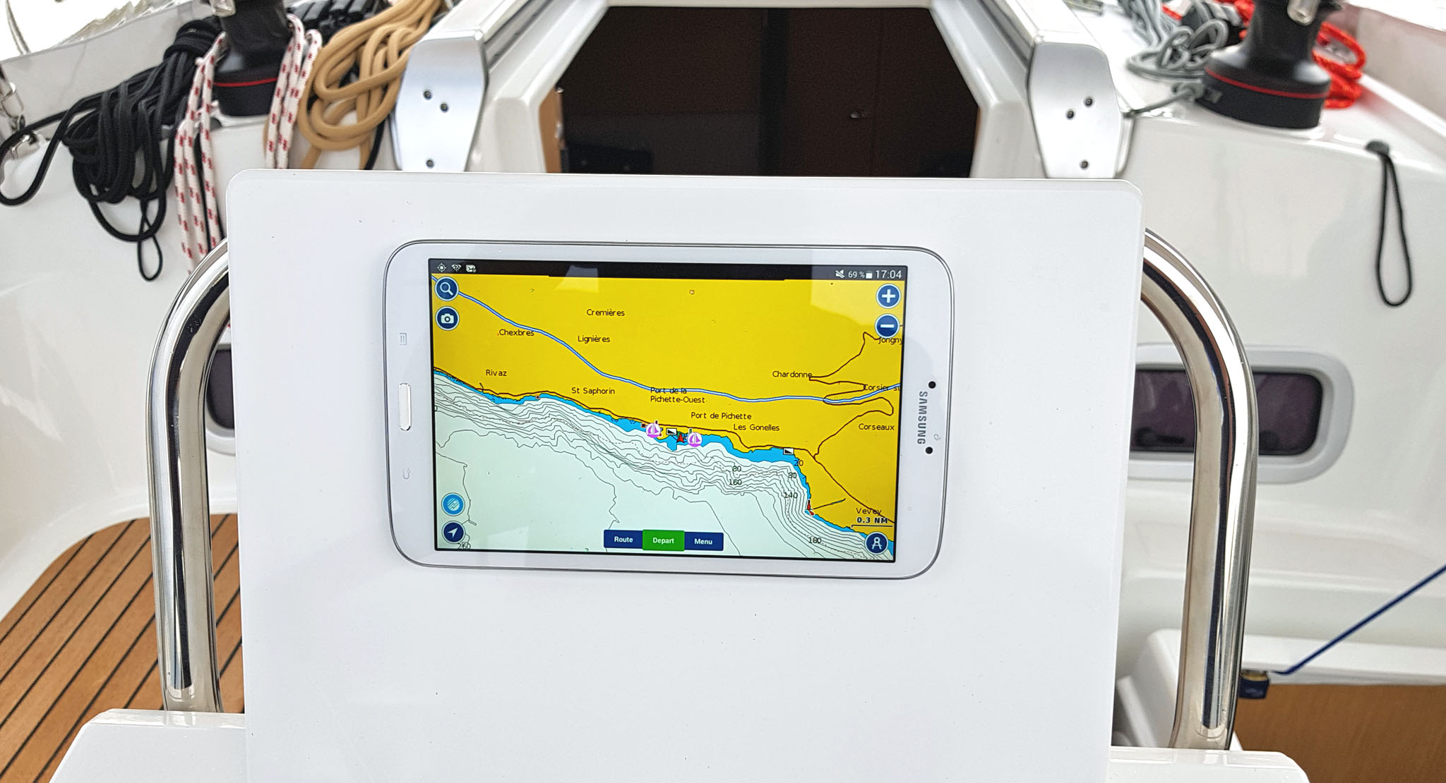

Re: Reception O31 neuf - Liste de contrôle
Taches du jour:
- confectionner un câble de connexion 230V à quai, Bénéteau ne m'a fournis que la prise femelle type Marinco...
- télécharger Navionics + carte sur une tablette pour avoir un GPS-carto sur la console...
Préférer BOATING HD sur la tablette...
Mais Navionics et Boating sont la même société pour info.
Excellente journée,

Désolé de le rappeler, le code 0 n'est PAS une voile de portant !!!
Le code D est une appellation de chez Delta-Voiles. Pour ce même type de voiles d'autres
appellations sont employées suivant les voileries…
Quant à laisser à poste sa tablette ??? Houps ! Et remarque, elle n'est pas rechargée en 12V...
Excellente journée,

Je verrai avec mon fournisseur comment on baptisera cette voile.... La tablette est maintenant connectée à la prise 12V et cachée sous la housse de console... En tout les cas elle est fixée avec du velcro et sera gardée à l'intérieur pour la basse saison...
