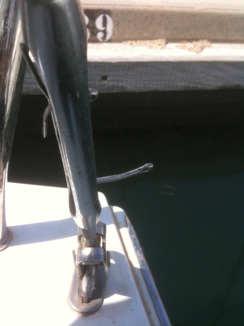

Voilà l'un des deux ridoirs :
Pour le régler il faut d'abord enlever les 2 goupilles (en avoir en stock n'est pas inutile), on peut les réutiliser si elles ne sont pas trop abîmées ou qu'elles ne cassent pas au démontage (classique).
D'abord on replie la goupille de sorte à ce que les deux "pattes" soient parallèles et jointives. Puis avec un chasse goupille ou un petit tournevis qu'on insère dans la tête ronde on enlève la goupille (qu'on récupère) :
On enlève les deux goupilles de chaque ridoir (bâbord et tribord). Idéalement on fait un repère avec du ruban adhésif rouge en le plaquant au ras du ridoir sur la partie filetée (en bas). Puis on prépare une clé hexagonale de 8 et une grosse clé anglaise dite clé à molette (on a besoin de 2 clés). La clé de 8 va servir à empêcher toute rotation du pataras et la clé anglaise à faire faire nos 3 tours de ridoir (ou 6 demi-tours). C'est elle qui va tourner :
Une fois qu'on a terminé, le ridoir a pris 3 tours supplémentaires (pas plus !), on procède de même sur le second bord :
Puis, on remet les goupilles (opération inverse du démontage). Attention il faut complètement plier chaque patte de sorte à ce que la goupille ne puisse pas sortir et donc etre totalement bloquée. Se méfier elles ont tendance à blesser les doigts ou la peau si elles sortent du ridoir. Dans ce cas mettre une protection ou au minimum un quelques tours de ruban adhésif autour pour éviter toute blessure (idem pour les voiles ou autres objets qui passeraient à proximité).
