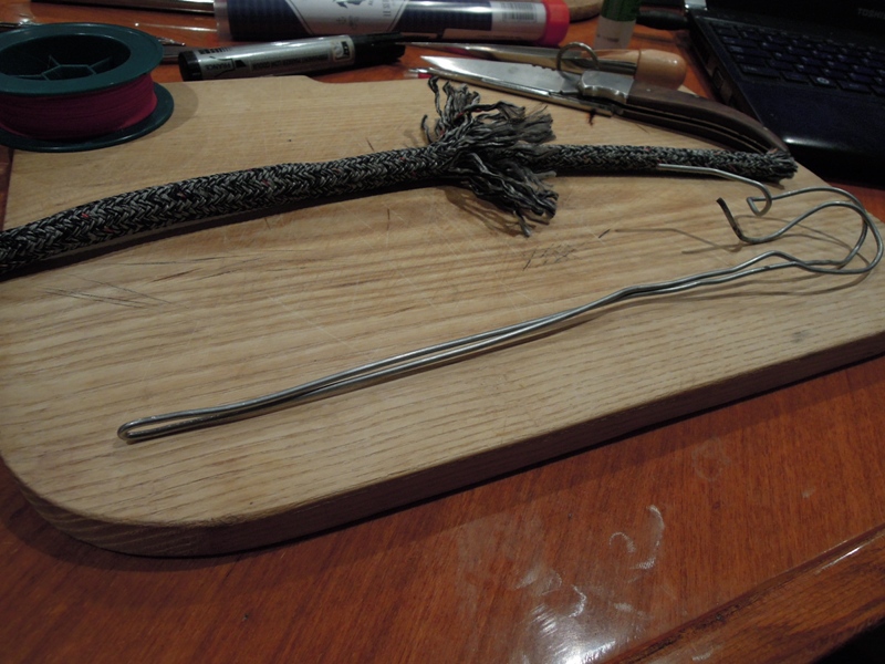

Comme j'en ai fait un peu cet après midi, des photos sont plus parlantes que de grands discours. J'ai fait ça avec de la gaine polyester, et les proportions de gaine à rentrer ne sont pas respectées bien sur, mais c'est juste pour l'exemple et si tu as déjà essayé du gainage je pense que tu comprendras.
Photo 1: le principe et le matos:
Il s'agit donc d'un porte manteau plié en deux. L'autre partie est recourbée parce que pour tirer, je l'accroche à la barre de maintien en inox devant la gazinière (très costaud la barre !)
2: le principe
On fait rentrer le porte manteau plus en avant que la longueur de gaine que l'on souhaite insérer (pas trop quand même, juste de quoi retrousser un peu de gaine du cordage que l'on doit gainer, on ressort juste au point d'introduction de la gaine technora dans la gaine polyester (le porte manteau glisse comme dans du beurre sous la gaine polyester), on introduite la moitié de la gaine technora que l'on aura effiloché sur une 20aine de cm, on bloque avec le pouce la gaine technora dans le porte manteau en tirant doucement, puis quand le technora est prêt à rentrer dans la gaine, on tire un bon coup, voir on s'accroche à la barre de la gazinière pour tirer plus fort. Très simple non ?
2 photos vues de chaque coté pour montrer le principe. Je n'ai pas fait la manip complète car ces chutes de gaine peuvent me servir pour d'autres chose, je ne voulais pas les abimer.
Jusqu'à présent, j'ai fait les gainages en faisant un passage au dessus, et un passage au dessous pour que ce soit plus harmonieux + un surliure (faut que je m'améliore sur les surliures, elles pourraient être plus jolies en faisant un passage double de fil, je viens de découvrir ça aujourd'hui !). Vu qu'il m'en reste à faire, j'ai bien envie pour les prochaines de faire 4 entrées au lieu de deux pour que ce soit encore plus harmonieux, bien qu'en fait tout à fait inutile !

Si, si, ça passe, j'ai utilisé le porte manteau sur du 8 double tresse, ça glisse sans abimer l'âme.
Heuh, par contre, pour faire ressortir, c'est physique. Sur du dyneema gainé, c'est encore plus facile.
J'ai mesuré, la ferraille du porte manteau fait 2 mm de diamètre. Avec du fil de fer de 1mm, ça doit être assez rigide tout en étant plus simple. Prendre un bout de manche à balais pour faire le manche de l'outil.
Sinon, ça existe tout fait, ce sont les aiguilles D splicer:
http://www.premiumropes.com/splicing-rope/splicing-tools/d-splicer
Mais bon, d'une part je trouve plus amusant de faire ses outils, mais surtout, avec le fil de fer, il suffit d'écarter les brins de fer avec l'épissoire pour faire passer ce qu'on veut faire passer (gaine ou âme) alors qu'avec les D splicer, le chas est petit, ça doit être un peu plus galère.
Taper "splicing tools" sur Google, les américains proposent beaucoup plus d'outils que ce qu'on trouve en France
Pour commencer, effectivement, un kit d'aiguilles à épisser (le moins cher, c'est chez direct cordage), un épissoire, du fil de fer, un kit d'aiguilles inox et du fil à surlier, une pince plate, un couteau qui coupe et une lame de cutter.
Pour les manilles, c'est très facile (à part le nœud où on s'énerve dessus la première fois), mais il y a des "petits trucs" qui, dans la vidéo, ne sont pas dit: pour que la manille sert bien, il faut d'une part introduire très près de la pliure au début, mais surtout, en ressortant, pour faire le passage de blocage, il faut retrousser d'un cm pour en fait introduire plus en amont.
Là encore, je ne suis pas sur d'avoir été clair, mais bon, en le faisant, on comprend vite.
Pour les épissures, prévoir des gants, car au début, les "mimines" dérouillent (après ça va mieux) ......
