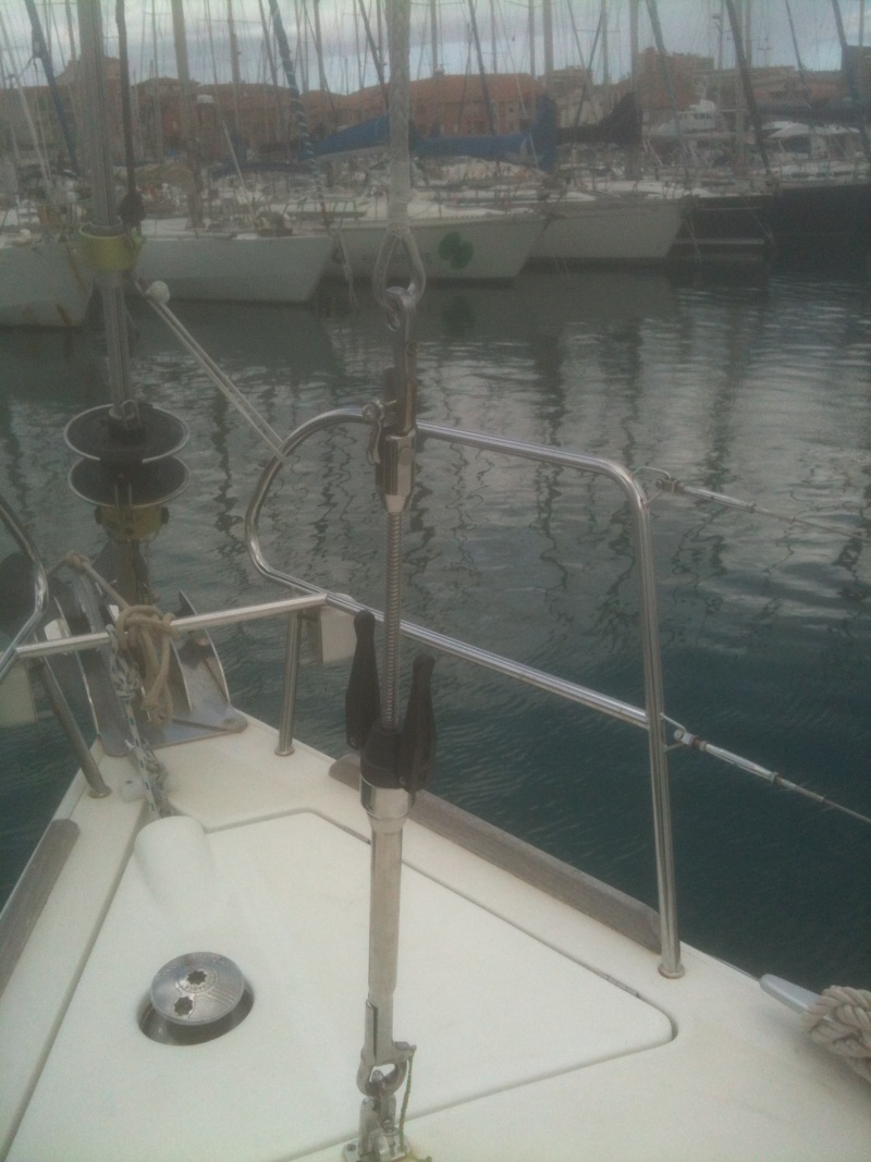

J'ai terminé l'installation de mon étai largable synthétique
Merci à David, mon pote, qui est venu me filer un coup de main...
Ci-joint quelques photos

Belle installation mais le point d'amure va être super haut au-dessus du pont . C'est pas très bon pour le centre de poussée vélique qui va également être haut ce qui n'est pas idéal dans la brise . Me trompe-je ? confused
A voir avec la trinquette gréée ou le tourmentin .

si tu regardes bien la cadène montée par BENETEAU, il y a un trou à sa base pour fixer le point d'amure de la trinquette au niveau du pont
C'est vrai que mes photos ne sont pas très claires...!
Par contre le soucis (théorique) que j'ai, c'est au niveau du 1° mousquetons, qui risque de devoir être placé "un peu haut" sur la voile vu l'espace occupé par ce ridoir
A prendre en compte avec le Maitre Voilier lors de la confection de cette trinquette..

Sur mon solent, en remplacement d'un 1er mousqueton classique impossible à mettre au niveau du ridoir de l'étai largable, j'utilise une sangle
=> il s'agit en fait d'une sangle avec velcro d'environ 1m prévue pour le point d'écoute pour bome à bordure libre en vente chez les ship (ici par exemple)
étai largable synthétique O40 Sangle10
On peut aussi utiliser une sangle de réglage arrière de bordure prévue pour une bome de laser, avec double Velcro et une bande interieure en téflon qui vaut 10€ environ ici
étai largable synthétique O40 Sangle11

Malgré son prix la cadène d'étai largable installée par  Bénéteau n'est pas articulée et on s'aperçoit à l'usage que c'est un véritable piège à pieds ou autre choses.
Pour ma part je l'ai démontée. Un trou pratiqué à l'arrière de la ferrure d'étrave et muni d'une manille constitue un point d'amure fort honorable pour un tourmentin ou une trinquette.
De même j'ai renoncé à l'étai largable au profit de drailles métalliques pour les voiles et d'une drisse mouflée. Peut être trop simple ?
Pour le tourmentin j'ai prévu mais ce n'est pas encore fait, une estrope à rouleaux genre vieille marine (je ne sais plus comment ça s'appelle, des billes de bois qui permettent de coulisser sur le génois enroulé) au point de drisse pour éviter à l'enrouleur de battre.

bonjour, et merci pour ces photos, je souhaiterai installer un étai largable synthétique sur mon O40, comment est fixé ta cadène de pont à l'intérieur? reprise par ridoir? je suis preneur de vos expériences!

La cadène est fixée sur le renfort de la cloison arrière de la baille à mouillage. La pièce Bénéteau a la forme adhoc pour cela.
Elle est boulonnée traversant le renfort et la cloison jusqu'à l'intérieur de la cabine avant (au dessus de la couchette).
