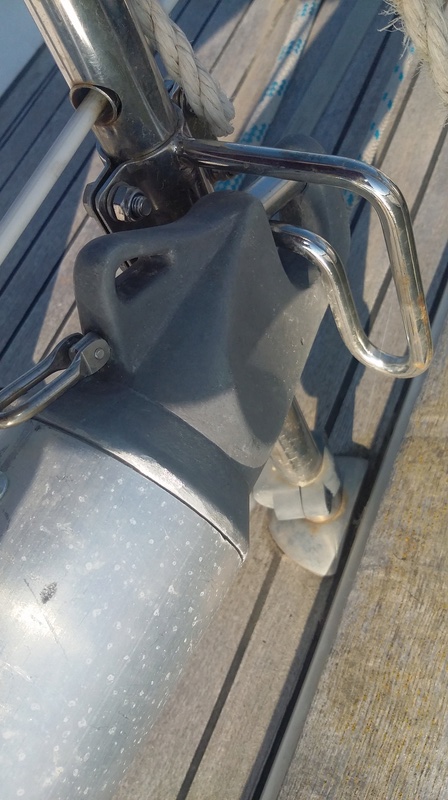

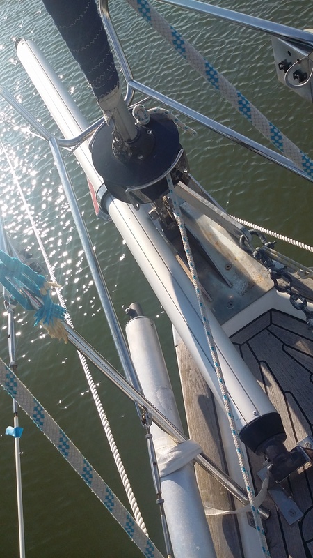

je me suis fait un 2 ° tangon de 80mm par 6 mètres.
Dans l'optique de ma traversée atlantique pour avoir 2 voiles à l'avant plutôt que GV et génois en ciseau plus bonne tenue génois en grand largue.
j'ai acheté pour 30 euros deux rails de 32mm par 50 cm.
Un tubes d'aluminium de 6 mètres .
j'ai taraudé le mât pour fixation sur les 2 côtés du mat.
j'ai acheté la cloche et le système "pine cloche" qui me permet de mettre le tangon rapidement au mat d'un côté ou de luter du mat.
Essais techniques demain avec petit vent.
Je vais en profiter pour essayer mon spi asymétrique comme un symétrique avec tangon.
le rail de 50cm à tribord
Embout de tangon à piston
La pine sur rail pour la cloche du tangon avec chariot et manille à piston.
['url=https://servimg.com/view/19410818/11][/url]
le tangon à poste
Détail rail 32 MM
Le réa rose à été fait avec une imprimante 3D

le vent réel du 120, est 5 kt
je pense que mon tangon est un peu long. Avec cloche et machoire il fait 6,30m
Par petit vent, il remplit sa fonction. On avance et ça ne claque pas.
