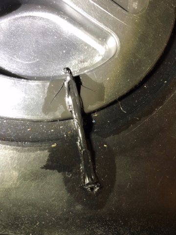

Vérifier tous vos bouchons de réservoir eau et gasoil.
Le mien ( du gasoil ) s’est fendu sur les 3/4 de son filetage et bien sûr au moment du plein, tout le gasoil s’est déversé dans le bateau.......

Je ne comprends pas bien où le bouchon s'est cassé. Et comment le GO s'est déversé : c'est la partie intérieure ? Ou le bouchon lui même ?

C est le bouchon en plastic ou en abs qui se trouve sur la partie supérieure du container de gasoil dans la cabine bâbord .

Une photo peut être ? Perso, je n'ai pas vérifié. J'ai eu un autre problème sur mon précédent bateau, c'était la plaque sur laquelle se trouvent les tuyaux qui se dévissait et par laquelle fuyait le GO, quand le réservoir était très plein.

Je récupère les photos des fonds après....

J ai l impression que ce que tu appelles bouchon est le trou d d'homme effectivement bien faiblard et bien trop petit le jour ou il faudra nettoyer le réservoir un membre du forum a été obligé de démonter son réservoir pour le faire pour ma part sur l O 31 je ne sais même pas si c est possible je ne pense pas que le bureau d etude beneteau ait eu l idée de faire un plan de devetissement

J'ai beaucoup de compassion pour cocoben... ayant passé par la même expérience il y 2 ans... au final le réservoir complet avait dû être changé car Beneteau ne trouvait pas le bouchon de bon diamètre correspondant à mon réservoir !! Oui !!
Mais la "root cause" n'était pas la même: sous garantie, le générateur Cummins Onan avait dû être démonté/sorti pour un reconditionnement complet en atelier après une fuite de pompe à eau. Pour sortir le générateur, les techniciens de la représentation Onan en Croatie ont eu la mauvaise idée d'enlever le plancher au-dessus du réservoir. Lors du transfert, ils se sont assurément appuyé sur le réservoir sans protection et en ont cassé le bouchon.
Résultat des courses: avec la gîte, des litres et des litres de gazole se sont déversés au fond de la cabine bâbord et la cale en fut polluée. Onan a refusé d'admettre le dégât…
Mon chantier Beneteau/Ultra à Split fut sollicité pour remplacer le bouchon et surtout pour sortir le réservoir de son logement et tout nettoyer/lessiver. Manque de pot et après 2-3 essais, comme dit plus haut, Beneteau (France) n'a pas été en mesure de trouver le bon diamètre de bouchon. Le réservoir a donc dû être changé.
@cocoben: le seul moyen de se débarrasser définitivement de l'odeur très désagréable du Gazole est de sortir le réservoir, tout pomper et laver/lessiver consciencieusement les fonds de la cabine bâbord, y compris sous les blocs batterie. Les double-fonds et tunnels de la cale de l'OC45 rendent impossible le nettoyage complet. Cependant, j'ai moi-même nettoyé pendant de nombreuses semaines les résidus visibles sous les planchers. A ce jour, plus aucune odeur de gazole n'est perceptible.
Photos: le bouchon fendu par Onan. Gazole trouvé sous le réservoir après l'avoir soulevé.

là on voit la personne nous pomper 80 litres de gasoil .
aujourd'hui on a presque tout pomper sauf en dessous du réservoir.
Pour les odeurs on les a neutralisées avec du ricard en pulverisation sur le matelas
et 2 litres de ricard-ça marche- dans les fonds et maintenant je vais balancer du dégraissant industriel
pour gasoil . A plus de 300000 € le bateau , il y en a qui méritent
des coups de manche de pioche, pour être correct.
