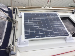

en plus du 140 w sur le portique je viens de rajouter un 50 w sur le capot de rouf !! avec la D 400 mes deux batteries neuves de 180 AH devraient tenir le coup !!!
roico- Messages : 39
Date d'inscription : 19/12/2014
Modèle de bateau : oceanis 393
Re: panneaux solaire !
sur le portique 2 simple drisse de 6 une devant et une derrière que je fixe sur le portique avec un nœud de cabestan !!
sur le capot de rouf il est fixe ( je sais c est moins performant )mais c est toujours un petit plus !!
de toute manière même celui du portique ne sera jamais sur l angle parfait a cause de la gite !!

je réfléchissais au panneau sur le rouf , a cet endroit, pour mon oceanis 34.pourrais tu me dire quelle marque tu as utilise et comment as tu fait passer le fil a l'interieur ?
merci
merci
rosy34- Messages : 824
Date d'inscription : 14/02/2014
Age : 75
Localisation : Brest
Modèle de bateau : ex Océanis 34
j ai pris un solarworld que j ai trouvé sur internet a 77.10 euros !
pour passer le câble il faux sortir le capot coulissant de descente démonter les vaigrage du coté ou l on veut passer ! il faut percer dans l angle du capot(cache du panneau coulissant) de descente le plus prés du bord ( pour pas que le câble frotte sur le capot coulissant)et apres trouver le passage pour aller au batteries via un régulateur le plus prés possible des batteries !! le tout étanchéifié avec un produit type sika ou rubson !!

Bonjour Roico, tu dis qu'il faut sortir le panneau coulissant de descente, tu peux me dire comment? merci
Il suffi de dévisser les deux buttées nylon de chaque coté de la descente et de tirer sur le capot coté cockpit il sort tout seul !

Attention Rosy34 les dimensions de ton panneau ne sont pas les mêmes que celui - ci... Prend ton metre avantrosy34 a écrit:Bonjour,

Sur Floceanie nous avons installé un unique panneau Policristallin Victron de 75 w sur le roof pour faire de l'appoint de charge. Il est connecté en 4 mm2 à un a régulateur Mptt blue solar 70/15 en ligne directe sur les deux batteries de servitude. J'ai choisi de maintenir en floating les batteries de type gel, été comme hiver (les 3 coupe-circuits restent ouverts position off en hivernage. En 2020, Quatre saisons complètes passées, sans aucun soucis. Tension batteries toujours à 13,8 V
Pour ce qui est de l'ombre de la bôme, en Bretagne le ciel étant assez changeant, la tension de sortie du PV varie rapidement entre 11 et 17 V derrière le régulateur fait le job...

j'ai le même montage que toi mais le panneau est simplement collé au sika
mais pour info mon cable est invisible
en démontant le cache alu bout de rail et en perçant en diagonale le cable
passe entre les deux cloisons verticales

Je me posais la quetsion de mettre un panneau solaire comme vous...
C'est un endroit où on passe pour ferler la GV : est ce que vous marchez sur le panneau solaire ?
@sextant : est ce que tu as trouvé un panneau solaire exactement de la taille de l'emplacement pour le coller au sika ?

Le panneau n’est pas très gênant lors du ferlage de la GV juste poser le pied sur le support du rail d’écoute. De plus il est surélevé ce qui permet de mieux refroidir car en plein soleil il est brulant.

J'ai en projet une installation similaire, un panneau en avant du rail d’écoute de GV. Je suis intéressé de connaitre vos solutions concernant le cheminement des câbles depuis le panneau jusque vers les contacteurs de batteries.
Je note aussi les disjoncteurs(?) au-dessous du régulateur, de quel type? Sont ils nécessaires?

- régulateur MPPT Smart 10A 149.- chf
https://www.swiss-victron.ch/fr/regulateurs-de-charge-solaire-pwm-mppt-victron/29287265-regulateur-de-charge-solaire-smartsolar-mppt-75-10.html
Donc avec les câbles et les fournitures pour le montage je devrais m'en sortir pour moins de 400 eur. maximum
- panneau poly dur de 90W (78cmx67cm). 119.- chf
https://www.swiss-victron.ch/fr/panneaux-solaires-polycristallins-victron/29141200-panneau-solaire-90w-12v-polycristallin.html )
Philippe-ch- Messages : 679
Date d'inscription : 27/11/2017
Age : 75
Localisation : Lac Léman
Modèle de bateau : Océanis 31 GTE 2018
Pour ce qui est du parcours des câbles, j'ai préféré passer par une des deux ventilations basses de la cale moteur plutôt que de percer le pont. (voir photo au dessus Floceanie)
En effet les câbles arrivent directement au pied des batteries de servitudes, puis sous gaine ils cheminent jusqu'au régulateur Mppt 75/15 (env110€ comptoirnautique.com) que j'ai fixé sur le panneau ouvrant coté cabine arrière.
Je n'ai pas mis de disjoncteurs, le régulateur servant de protection.
Les deux batteries sont alimentées directement par le régulateur sans passer par les coupe-circuits. Elles sont en permanence sous contrôle été comme hiver.
Il n'y aucune interférence avec le chargeur de quai ou l'alternateur lorsqu'ils chargent.
Le petit plus est l'appli Victron Smart Solar qui permet l'accès à toutes les données de charge.
cdt
cdt
Flocéanie OC31
