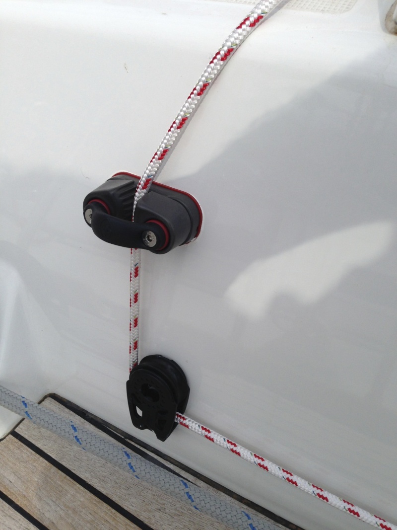

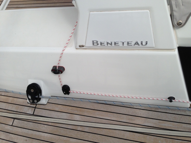

Message par Squiz le Sam 12 Avr 2014, 15:57
Bonjour à tous et toutes,
Ca y est les chariots de génois réglables sont installés !!!
Voici quelques photos de mon montage :
Barre ecoute genois Img_1910
Barre ecoute genois Img_1911
Barre ecoute genois Img_1912
Barre ecoute genois Img_1913
Barre ecoute genois Img_1914
Squiz

Message par Richard84 le Sam 12 Avr 2014, 19:47
C'est vraiment très propre comme montage et merci pour les photos... Si tu avais aussi les références de tout le matériel que tu as mis, ce serait top.... OK

Message par Squiz le Sam 12 Avr 2014, 21:24
Aussitôt dit aussitôt fait !!!
Voici les différents éléments que j'ai utilisé pour mon montage :
2 chariots Harken G274B
1 kit embout Harken E2750
2 taquets coinceur Harken Cam Matic
2 petites poulies plat pont Harken Carbo 40
2 filoires Spinlock 10 mm
2 x 17 mètres de bout 6 mm
