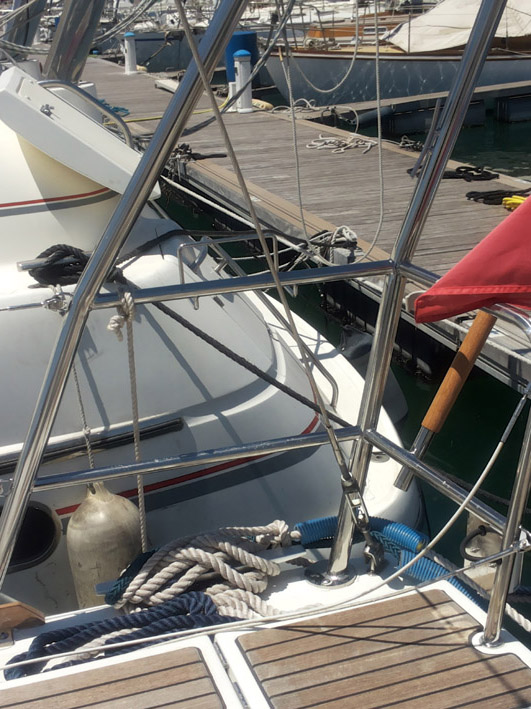

Voilà, notre nouveau portique inox à été installé cette semaine.... Un très très beau boulot fait par David, RS INOX à Istres (13). Une finition exceptionnelle et le tout dans les délais. (Je conseille fortement cette société sérieuse)
Nous avons suivi les conseils de Michel (Seayousoon) pour la forme galbée qui reprend la forme de l'arceau en fibre. Nous avons simplement fait rajouter un "top de barre" ou sera fixé une toile. Les panneaux seront bientôt installés (3x100w).

Non seulement ils sont sérieux, mais ils travaillent dans les règles de l'art ! Toutes les règles structurelles et esthétiques du portique sont respectées: pas plus haut que la bôme pour garder la ligne du bateau, angulation négative des montants, intégration du balcon arrière, ....
On sent que ces gars n'en sont pas à leur premier portique !
Seul reproche: il n'y a pas de taquets (du moins, de ce qu'on en voit sur les photos).
Mais c'est quand même du sacré bon boulot !

Désolé ! J'ai oublié ma  promesse... Embarassed Voici quelques photos. RS-inox (recommandé par Richard) a réalisé un travail de très bonne qualité. Le portique supporte donc les 3 panneaux solaires de 300 W. Les photos montrent l'installation réalisée en novembre 2014. Le cahier de charge apparaît aussi sur les photos, cela donne une idée des dimensions du portique.
Voilà, chose faite... Je reste disponible pour toutes questions.

Ajusté/soudé sur place et avec intégration des balcons, quand on sait la difficulté de souder au TIG en extérieur, ben là, chapeau aux pros qui ont fait ça, ils méritent ce qualificatif !
Là, c'est du portique haut de gamme, et ça prend du temps pour faire ce genre de chose.
Et 300W de panneaux, ça va être un vrai bonheur à bord!
