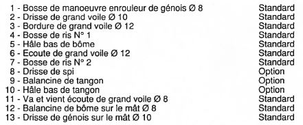

Bonjour à tous,
Est-ce quelqu'un connait les dimensions minimums nécessaires pour les drisses et autres gréements pour l'oceanis 351 ?
de sur et de noter dans la doc du bateau les diamètres sont les suivants :
je dois changer pas drisse de Génois, ma drisse de GV et le va et vient (chariot) d'ecoute de GV.
merci d'avance
merci d'avance
