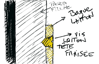

Je relis avec attention le processus que tu décris plus haut pour recoller la bague laiton sur la frette : ce que je ne comprends pas, c'est comment cette bague peut tenir, puisque tu mets la colle APRES avoir fixé la bague avec un Colson et du scotch. Cette colle ne devrait elle pas se mettre entre la bague laiton et la frette, puis l'ensemble serré par le scotch et/ ou le Colson ?
N'y a t'il  pas un moyen différent de faire tenir cette bague à la frette ? ( vissage..?)
Croquis :
Jeu du safran - Page 2 Bague_10
Messages : 2256

Message par LaurentDG Mer 29 Juil 2015, 09:36
Helo Tous,
Le principe est peut-être que la bague se colle à la coque afin que la frette soit guidée dans sa rotation par la bague...
Juste une idée ;-)

Message par Drakkars Mer 29 Juil 2015, 13:29
Je pense que la bague doit rester solidaire du safran, pas de la coque..d'après la réparation de Seayousoon ..

Jeu du safran - Page 2 Empty Re: Jeu du safran
Message par christian50840 Mer 29 Juil 2015, 20:07
bien que mon bateau est de generation ancienne,je suppose que le principe est resté le même, donc sur le mien la bague est collée dans le tube de jaumiére et la méche pivote a l intérieur.

Message par Drakkars Ven 31 Juil 2015, 09:03
Oui ça parait logique donc je n'ai pas compris l'intervention de Seayousoon ...!
Messages : 2256
Message par Drakkars Ven 31 Juil 2015, 09:08
À y est ! J'ai compris ...enfin, je crois...
Messages : 2256
Message par LaurentDG Sam 01 Aoû 2015, 00:13
Un peu genre coussinet de vilebrequin ;-)

Message par Seayousoon Mer 12 Aoû 2015, 02:40
C'est bien dans le tube de jaumière que la bague "devrait" être collée. Les  rilsans sont installés pour précontraindre le serrage de la bague. Cette précontrainte est en suite reprise par les cercles de scotch, avant découpe des rilsans. Ceux-ci devant être enlevés pour pouvoir réintroduire la bague dans son logement du tube de jaumière.
Le plan fourni par Beneteau et que j'ai mis dans un poste précédent est assez clair.
