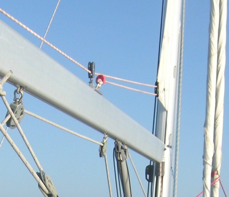

Capcool : Bon choix !
Voici quelques bidouilles pour éviter les problèmes d'usure décrits pas Chrysm au niveau du chariot de bôme/ bosse de bordure : remplacement du pontet du chariot par une poulie a roulements ( l'idéal c'est d'y mettre un ressort pour la maintenir verticale hors tension, mais sous tension elle reste verticale donc pas indispensable). Pour éviter l'usure au niveau du point d'écoute, j'ai mis une "boule de drisse" qui coute 2 € ..) un peu de WD40 sur les billes du chariot, et vas y pépère, la voile sort ( et rentre) sans effort , et plus d'usure..elle est pas belle la vie ?
ET VOILE RENTREE :
ET VOILE RENTREE :
