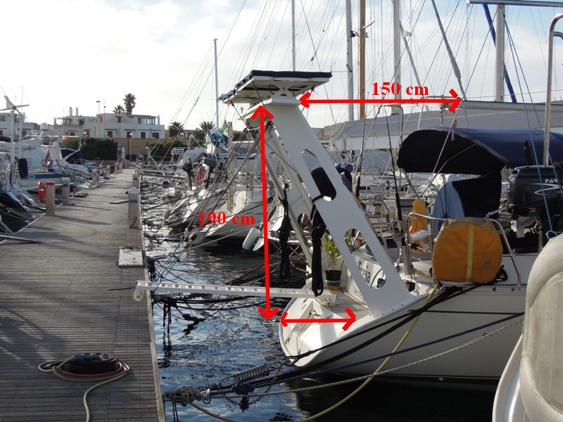

Voici donc un exemple de réalisation d’un portique en aluminium sur un Océanis 430. Cela n’a pas valeur de référence, c’est ce que nous avons fait, c’est tout. Suivent quelques considérations de réalisation, ainsi que des cotes.
Les avantages d’un portique en alu :
-          Plus léger
-          Plus esthétique (c’est une considération très relative bien sur)
-          A priori moins cher. C’est vrai pour la matière, ça l’est peut être moins pour la main d’œuvre en fonction de l’endroit où il est réalisé.
-          Pas d’inox à nettoyer chaque année
Les inconvénients :
-          Moins solide qu’un portique en inox. Encore que, un portique en alu bien fait sera plus solide qu’un portique en inox mal fait. C’est une lapalissade, mais étant donné que l’on a besoin d’une forte angulation vers l’arrière (voir plus loin), un cintrage sur inox dans le cas d’une fixation sur le pont (porte à faux) amènera une grande faiblesse, à moins de sur dimensionner les tubes (modèle Panzer …. :-D)
-          La peinture doit être soignée : nous avons fait l’erreur de ne pas mettre un primaire Interprotect, nous avons, après quelques années, des problèmes ponctuels d’écaillage de peinture. Peinture epoxy cuite au four (être copain avec un carrossier ….)
Les contraintes :
-          Pour être esthétique, la hauteur totale d’un portique ne doit pas dépasser le niveau de la bôme. Si plus bas, c’est mieux.
-          Le 430 a une contrainte de taille en regard de la première règle : la hauteur de la jupe. Donc si on veut respecter la première règle, mais si on ne veut pas se taper la tête à chaque passage, on est obligé d’anguler fortement le portique vers l’arrière, pour que l’aile soit décalée par rapport à la jupe. C’est une contrainte qui n’existe pas sur les Océanis plus modernes, ainsi que la plupart des bateaux d’ailleurs, qui ont une jupe beaucoup plus basse, donc l’aile peut être au dessus de la jupe.
-          Pour une fixation sur la jupe, il faut renforcer celle-ci avec une stratification très costaud, avec reprise sur la coque. Cela impose coté tribord de découper sauvagement le coffre à gaz à la scie sauteuse ….
Présentation générale
Cette photo permet d’avoir une vue d’ensemble sur la ligne du bateau modifiée par le portique. Plus important, on peut aussi voir le bimini arrière, très appréciable pour apporter plus d’ombre au cockpit. Ce bimini arrière est fixé par des zip au bimini, et des sangles au portique. Il se roule donc vers le bimini (latte au niveau du portique) quand le vent monte, ou se rabat sur l’arrière du portique quand le soleil est bas mais encore très chaud. Ce bimini arrière est très appréciable, très simple, très pratique. Accessoirement, on peut aussi apprécier l’eau cristalline (mais souvent froide !) du mouillage de cala Rossa sur l’ile de Favignana …..
Et puis au passage, c’est le plus beau bateau du monde …. Comme tous les bateaux :-)
PORTIQUE - Un exemple de portique en alu sur Océanis 430 110
Sur cette photo, on peut voir le déport de l’aile par rapport à la jupe. Du coup, le portique dépasse légèrement de la longueur totale du bateau (+ 20 cm environ). Obligé avec la jupe du 430
PORTIQUE - Un exemple de portique en alu sur Océanis 430 210
Détail d’un montant. L’aile est soudée au montant, avec un renfort tube carré de 40 plus un renfort en équerre en tôle d’alu 10 mm. Les renforts en équerre reçoivent les manilles permettant les fixations de palan de passerelle et d’annexe, le palan pour le moteur d’annexe et la bouteille de plongée, et les fistouilles d’articulation des panneaux.
PORTIQUE - Un exemple de portique en alu sur Océanis 430 310
Détail des supports de taquets, un tôle d’alu de 10 mm cintrée et soudée. On n’a pas mis assez de taquets, on aurait du en mettre aussi sur l’arrière des montants, en bas. La patte avec une manille est une réserve, nous l’avons faite poser au cas où nous aurions jugé que le portique n’était pas assez solide sur l’arrière, pour pouvoir installer un tirant repris sur le balcon ou le pont. On n’a eu aucun problème de solidité …. Du coup, cela me sert à fixer les palans de la barre du grand taud de soleil (autre sujet). Cette patte est un bon exemple de la peinture sur alu : tous les angles doivent être impérativement arrondis.
PORTIQUE - Un exemple de portique en alu sur Océanis 430 410
On passe aux cotes. Celle d’en bas, je ne l’ai pas prise, il y avait trop de vent pour le fil à plomb, et je me suis dit que j’allais me mettre à la flotte. En fait, elle n’est pas vraiment nécessaire ….
PORTIQUE - Un exemple de portique en alu sur Océanis 430 510
Suite des cotes. Les panneaux dépassent légèrement de l’aile, mais la largeur hors tout est égale à celle du bateau. C’est très important pour les manœuvres, car sinon on risquerait d’accrocher les haubans des autres bateaux. Malgré tout, il faut toujours jeter un œil sur son portique lors des manœuvres …..
PORTIQUE - Un exemple de portique en alu sur Océanis 430 610
Suite des cotes
PORTIQUE - Un exemple de portique en alu sur Océanis 430 710
Détail de l’aile. Bon alors, disons qu’il y a eu une forme de désaccord dans la réalisation … Yahia a pris l’initiative de donner une forme à l’aile, que je souhaitais tout simplement rectangulaire. « Oui mais ça fait mieux, ça fait comme un spoiler de voiture » m’a-t-il dit  …. « Ben j’ai plus qu’à rajouter un autocollant Beneteau’s touch » lui ai-je répondu. Je crois qu’il n’a pas compris. Bon pas grave, ça ne change pas grand-chose …….
PORTIQUE - Un exemple de portique en alu sur Océanis 430 Dytail10
Suite des cotes, le support. Tôle alu de 10 mm fixée par 10 boulons de 10 en inox, protection galvanique avec du Teffgel. Ca ne bouge pas.
PORTIQUE - Un exemple de portique en alu sur Océanis 430 810
Détail de fixation et de l’articulation des panneaux solaires. Les panneaux solaires doivent être articulés si on veut en tirer le maximum de rendement. La fixation des fistouilles de manœuvre est on ne peut plus simple : une manille et un nœuds. Ca marche très bien. Les câbles électriques rentrent par des « cheminées » dans les montant, les « cheminées » sont bouchées au silicone.
PORTIQUE - Un exemple de portique en alu sur Océanis 430 910
Pour finir, le prix : ce portique nous a couté 900 euros, peinture incluse. Ca aurait couté un peu plus cher si la peinture avait été mieux faite, ce n’est pas donné l’Interprotect

@Nicodefreja a écrit:Pour finir, le prix : ce portique nous a couté 900 euros, peinture incluse. Ca aurait couté un peu plus cher si la peinture avait été mieux faite, ce n’est pas donné l’Interprotect
Pour moi, il m'a dit entre 2500 et 3000 € avec peinture.....
klint
klint
Messages : 248
Date d'inscription : 15/10/2014
Age : 39
Localisation : Aubagne
Modèle de bateau : Océanis 430
http://tangaroa13500.jimdo.com/
PORTIQUE - Un exemple de portique en alu sur Océanis 430 Empty Re: Un exemple de portique en alu sur Océanis 430
Message par Nicodefreja le Mer 17 Déc 2014, 09:44
Heuh, je suis très surpris. En dinars, ce serait cohérent, mais en euros, pas du tout ! Pas un seul tunisien ne fait un portique pour plus de 6000 dinars ! Y'a pas une erreur ?
Messages : 1074
Age : 52
Message par klint le Mer 17 Déc 2014, 09:46
je me suis posé exactement la même question.
Voici la reponse : "En budget il faut compter entre 2500 et 3000 Eu selon le type de peinture à appliquer."
Si c'est en DT, ca va, c'est plus que raisonable

je l'ai eu, c'est bien en euro.
Dommage...

Message par Nicodefreja le Mer 17 Déc 2014, 19:09
confused confused confused confused confused
Je lui ai passé un mail, on verra bien. Je veux bien que cela ait augmenté un peu depuis qu'on l'a fait, mais prix multiplié par 3, je ne comprends pas ......
Messages : 1074
Age : 52
Message par klint le Mer 17 Déc 2014, 20:09
Il me dit que 900€, c'est  le  prix  que tu as payé la delphinière.....
Je vais laisser tomber avec lui.

Message par Nicodefreja le Mer 17 Déc 2014, 21:17
Retour: les 2500 à 3000 euros, c'est pour le portique ET la delphinière. Ca me semble correct surtout si c'est plus près de 2500. La delphinière est assez chère (je l'ai payé plus cher que le portique) car c'est sur base de plaques alu 10 mm, qui sont très chères.
A noter que pour un budget sensiblement équivalent (un peu plus cher, mais pas beaucoup, genre 100 ou 200 euros de plus), Yahia a fait la même chose pour un copain, mais en inox.
Bon, là ça me semble plus normal.
