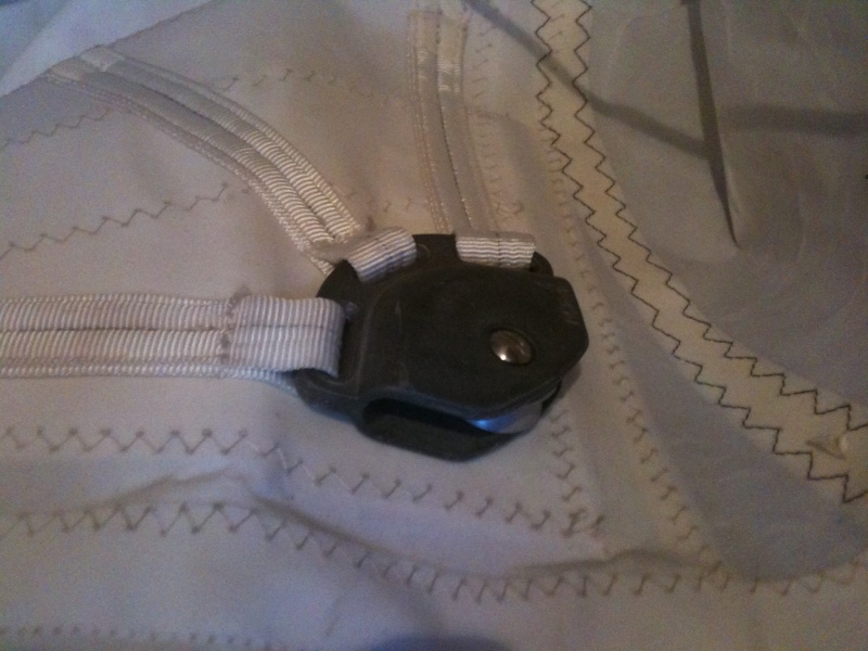

Message par chrysm le Mar 03 Déc 2013, 09:30
Voilà la poulie que j'ai sur le côté guindant de la GV (sur cette photo le guidant passe de droite à gauche de la photo, et on regarde vers le point d'écoute (haut de la photo).
Astuce pour les ris Img_1010

Message par Richard84 le Mar 03 Déc 2013, 10:39
D'accord, c'est une poulie cousue. Mais dans mon cas, il faudrait tout démonter pour les faire coudre. Mais quand je démonterai va GV, c'est une solution que j'envisagerai...

Message par chrysm le Mar 03 Déc 2013, 11:11
La poulie que tu as sur l'avant de la GV va très bien, n'en change pas et... elle présente l'avantage de ne pas abîmer le mât ! En effet au portant ma poulie de premier ris touche le mat et lui fait une jolie trace ...
