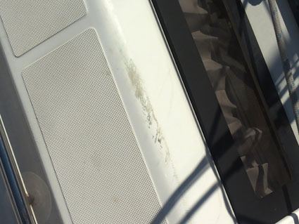

Message par Richard84 Lun 17 Mar 2014, 11:05
Non, c'est plutôt à l'avant et au dessus de la poulie du rail de génois. Entre le mat et cette poulie qui vient frotter sur le roof.

Message par chrysm Lun 17 Mar 2014, 14:38
Bizarre bizarre sur la photo ça me donne plutôt l'impression que cEst la zone entre l'avale tout et la poulie de renvoi plat pont... Mais je fais confiance à ton propos. Dans ce cas , ça me donne l'impression que ton avale tout est très souvent en position arrière et qu'il force la contre écoute lorsque le vent monte. Or habituellement quand ça monte on avance l'avale tout, idem quand on prend des tours dans les GSE...

Message par Richard84 Lun 17 Mar 2014, 14:52
Je pense que tu inverses, perso je recule le point de tire du génois quand le vent monte pour aplatir ce dernier et ouvrir la chute. Le rail du 45 est long vers l'avant mais pour utiliser d'autres voiles (spi etc.) Perso j'utilise le rail pour mon génois sur 3/4 trous.
Mais l'usure se fait au dessus de l'avale tout.

Message par Drakkars Lun 17 Mar 2014, 19:04
Bonjour Richard, Je ne comprends pas ton problème : la zone abimée sur la photo semble être derrière le pied de mat, au niveau des mains courantes. est ce qu'une ecoute passe par là ? pourrais tu faire un croquis ? Question

Message par chrysm Lun 17 Mar 2014, 19:19
Non c'est l'arrête de la partie surélevée du pont vers l'avant, devant et haut dessus du hublot latéral. Donc zone qui va du pied de mat au hublot de la cabine avant.

Message par Richard84 Mar 18 Mar 2014, 08:36
Oui, c'est bien ça... C'est la contre écoute qui vient frotter sur l'arête supérieure du pont. Cela se passe dans des conditions un peu forte, mais je n'ai pas beaucoup de solutions, si ce n'est de protéger cette zone.

Message par chrysm Mar 18 Mar 2014, 12:29
J'ai toujours du mal à comprendre comment la contre écoute qui n'est pas sous tension puisque libre peut raguer autant , il doit y avoir un truc que je devrai voir et que je ne vois pas...

Message par Richard84 Mar 18 Mar 2014, 13:44
Elle vient se poser sur l'angle, mais lorsqu'elle bat ou bien légèrement trop tendu, elle vient abimer le gelcoat... J'te jure.... sur la tête à tata Lisette...
