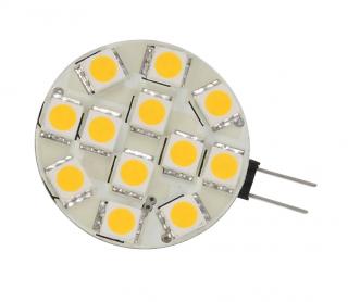

Sur nos 393, on a 15 points lumineux équipés d'origine en allogènes 12V/5W culot G4 ... ça consomme énormément.  Neutral
J'ai donc acheté il y a 1 an, sur eBay, un lot de 8 Ampoules LED culot G4 12V équipées chacune de 12 LED SMD 5050 blanc chaud (4000 K) pour 32 euros. Je sais c'est sans doute une m*rde infâme venant de RPC mais je me suis dit, on verra bien ce que ça donne.  voui
J'ai fait quelques tests à la maison avant de les installer et un copain électronicien les a testées dans son labo avec de bons résultats.
Mesure du courant consommé : 0.09 à 0.10 A . Ce qui fait 1.2 W de consommation par led, comme annoncé .
Je les ai montées en juillet dernier et ça donne pas mal. Pour la longévité, l'avenir nous le dira mais en 7 semaines de nav l'été dernier aucune n'a lâché.  Very Happy
Elles se montent directement en lieu et place des ampoules allogènes sans aucune modif . On a un peu de mal à remettre le capot en verre dépoli parce que ça remplit bien le spot ... d'ailleurs je ne l'ai pas remis partout ; ça améliore le refroidissement et l'éclairage. C'est pas un problème ...
Avec ça (entre autres) et mes 2 x 100W de PS montés en même temps je suis tranquille le soir au mouillage ...

Alors voilà j'ai reçu mes ampoules "Ampoules LED culot G4 12V équipée de 12 LED SMD 5050 blanc chaud" que j'ai installé ! Voilà les problèmes que j'ai rencontré :
- Tout d'abord les contacteurs sont beaucoup trop grand ! donc il faut les réduire au moins de moitier
(attention c'est fragile, j'en ai cassé une)
- Ensuite la lampe posée, elle est un peu trop grande (diamètre supérieure à la réserve intérieur du support ) donc je n'ai pas réussi a remettre les dépolis.
Cela dit, l'éclairage est bien supérieur à l'halogène. Concernant les deux sales de bain j'hésite de faire la modif avec ces lampes car je crains un problème d'étanchéité compte tenu que je ne peux pas remettre le dépoli !

bonjour toulby, je viens de changer les miennes, il est vrai que les contacteurs sont longs mais je n ai pas été obligé de les raccourcir, pour ce qui est du diamètre de la lampe j ai enlevé le petit séparateur noir des contacts et ça rentre juste et j ai laissé le dépoli

Par contre je ne peux pas laisser le dépoli, le diamètre de la lampe est trop grand !

c est vrai qu il faut forcer un peu pour les rentrer mais une fois le petit séparateur en plastique noir enlevé la galette est un peu en biais mais j ai remis le dépoli sans problème,

Je viens d'en re-démonter certaines et j'ai viré le petit bitoniau en plastique noir et du coup la lampe rentre plus profond dans la prise et on peut remettre le dépoli sans aucun problème. Génial !
Du coup, je ne les avais pas changé dans les 2 toilettes (on y passe pas toute la nuit à bouquiner, normalement !  Suspect ); je vais en racheter et le faire.  Very Happy

Il semblerait que le dépoli soit nécessaire dans les cabines de douche (étanchéité) mais pour ce qui concerne le carré et les cabines, on gagne incroyablement en luminosité sans ce dépoli et ça n'est pas particulièrement vilain !
