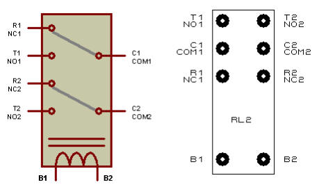

Je reviens sur mon problème d'électricité pour l'alimentation des feux : j'ai regardé le cablage en pied de mat et je vous joins un schéma de mes observations.
Il y a un relais qui joue un role que je comprends pas : est ce que vous l'avez vous aussi et pourquoi redirige-t-il la tension tel que indiqué sur le schéma ?
Je pense à complètement l'ignorer et à brancher les fils directement sur les cables qui sortent du mat : qu'en pensez vous ?
Encore merci.

Concernant le "relais" pourrais tu nous faire une photo et relever ses caractéristiques (n° identification gravé dessus) ? A priori sur ton schéma ça n'en est pas un au sens où il manque l'arrivée de puissance en positif. Supprimer un relais n'est jamais une bonne idée si sa vocation est celle de la puissance, pour l'asservissement encore faut-il comprendre. Ton schéma est un peu trop réduit et du coup j'ai du mal à lire ce que tu as écrit.

Message par Philippe-ch le Jeu 15 Nov 2018, 20:53
Sans vraiment savoir ce qu'est ce relais et en assumant que tu as des feux de positions au niveau du pont (bicolor avant et blanc en poupe, lesquels devraient s'allumer avec les postions "sailing" et "motoring"). Dans ce cas:
- sailing au tricolor
- motoring au feu blanc de hune
- mouillage au feu blanc 360 en tête mât
- feu de pont est optionnel et il semble que tu n'en a pas sur ton mât

Message par chrysm le Jeu 15 Nov 2018, 22:14
Dans la logique tu fais un petit tableau avec : les différentes combinaisons des boutons du panneau électrique, et les couleurs des cables qui sont alimentés en fonction de ces combinaisons
au final tu devrais trouver qui doit être relié à quoi.
Si tu suspectes que le "relais" n'est pas fonctionnel , vérifie quand même que tu as les tensions à son entrée... parfois on a des surprises avec les cables à bord.
En parallèle demande à ton concessionnaire de t'envoyer le plan de cablage électrique de ton bateau, celui fait par Beneteau. A priori Beneteau a dans la bibliothèque numérique tous les plans de cablages (des bateaux récents). Si relais il y a , il figurera sur le plan... Ca n'aide pas forcément beaucoup mais ça permet alors de comprendre pourquoi il existe  (ou pas).

Message par rosy34 le Ven 16 Nov 2018, 08:29
J avais ce probleme de feu qui ne s allumait pas comme indique sur les interrupteurS du tableau ( feu de mouillage), et ai passe des heures a essayer de comprendre le fonctinnement de ce boitier electronique ....sans resultat.
En effectuant soigneusement quelques essaisc ede recablage en sortie la solution est arrivee rapidement. A deux ca va plus vite
Le montage initial est effectue par le chantier

Message par Oli le Ven 16 Nov 2018, 10:14
J'appelle cela un relay car c'est ce que j'ai trouvé dans la datasheet du composant sur internet... Je ne pense pas qu'il en joue le role.
J'ai fait le tableau avec les petits points de couleur sur mon dessin : je ne comprends pas pourquoi cela redirige la tension tel que cela le fait.

Message par Philippe-ch le Ven 16 Nov 2018, 11:36
Il faudrait savoir:
- si tu as des feux de positions à la hauteur du pont ou non?
- quelle est la lentille de ton feu de hune (blanc ou bicolor)?
Au cas ou les réponses sont pas de feux à hauteur du pont et un feu de hune bi-color, j''en déduis que ce "relay" change (redirige) les fonctions du tableau original (feux de ponts plus feu de hune blanc pour la navigation au moteur) pour la configuration feux 360 deg blanc en tête de mat et feu bicolor sur le mat pour cette même navigation au moteur (feu tricolor éteint).
Les connections sont donc comme mentionné ci-dessus:
- sailing (rouge) va a la première connection - feu tricolor
- motoring (bleu) a la deuxiéme connection - feu de hune
- mouillage (vert + bleu) a la troisiéem connection - feu de mouillage (360deg. blanc)
Note: j'ai cette dernière configuration de feux mais pas de "relay", j'en déduis que mon tableau était déjà branché en fonction de l’absence de feux de positions à hauteur de pont (Océanis 31 modèle 2018).

En complément pour ceux qui serait intéressé, la réf du relais est SCHRACK RT2.

J'ai essayé de comprendre l'utilisation du relais, voir ce lien comme référence: http://www.zpag.net/Electroniques/relais.htm
En particulier ce schéma:
on connecte l’interrupteur sailing à R1 et le tricolore à C1 (on a le tricolore allumé à la voile)
on lie l’interrupteur mouillage à R2 et le feu blanc 360 à C2 (on a le feu de mouillage)
on connecte l’interrupteur Motoring à T2 et B1, et le feu de hune bicolor à B2, à ce moment on a B1-B2 donne le feu de hune et les deux autres interrupteurs du relais coupe le tricolore (pas de contact à T1) et le feu blanc 360 est allumé via T2-C2
Qui dit mieux.... voui

Pour Farfa, pour te répondre au mieux, dis moi si tu as des feux de positions au niveau du pont (bicolor à l'avant et feu de poupe blanc à l'arrière), car il y a deux cas bien différent.
Pour mieux comprendre:
Cas 1 - le plus courant - avec feux de positions au niveau du pont
- Mouillage - feu blanc 360 est allumé pas sa fonction uniquement
- Sailing - allume que le tricolor en tête de mât (une seule ampoule pour économiser de l’énergie)
- Motoring - allume les feux de positions du pont plus le feu de hune blanc (tricolore éteint)
Cas 2 - pas de feux de positions au niveau du pont et un feu "de hune" bicolor (c'est mon cas, Océanis 31 - 2018)
- Sailing - tricolore
- Motoring - bicolor au trois quart du mât + feu blanc 360 en tête de mât qui couvre l'horizon en guise de feu avant et de feu arrière, ceci est ok pour les bateaux de longueur inférieure à 12 mètres (RIPAM règle 23). Et tricolore éteint!

Alors le "relais" ne serait là que pour "rediriger" certaines tensions en fonction de la configuration des feux sur le bateau.
Dans mon cas (CSA n 3 ?) : feu tri en tête et feu de hune blanc : je vais le oter le relais et brancher directement sur ce qui vient du tableau car cela semble la bonne alimentation des feux.
D'accord que je ne serait pas complètement en règle avec le RIPAM pour la position motoring pour le moment.

Pour Jeanpaul, traditionnellement on a le cas no. 1 donc avec les feux de positions à la hauteur du pont, le feux de hune est blanc et il est plus haut que les feux de positions. C'est la raison pour laquelle les combinés feu de hune-feu de pont sont toujours avec le feu de hune blanc.
Le cas No. 2 est moins courant et pour suivre le Ripam en position motoring on a vert/rouge au trois quart du mât (donc en lieu et place du feu de hune) et on "utilise" le feu de mouillage pour remplacer le feu "motoring" blanc à l'avant et le feu de poupe (seulement pour bateau de moins de 12m). Comme le feu de mouillage est en tête de mât il est donc plus haut que le bicolor.
Pour Olivier, le cas "No. 3" ne correspond pas au Ripam car ton feu blanc sera au-dessous du feu tricolore, alternativement tu branches comme pour le cas No. 2 et tu change la lentille de ton feu de hune. Mais je suis sur que beaucoup de bateaux naviguent avec la solution que tu mentionnes.

Message par farfa III le Sam 17 Nov 2018, 09:59
Pour Phil-ch :
le feux en tête de mat est tricolore + mouillage = c'est le seul qui marche
le feu à mi-mat aurait-du, devrait être un combiné hune+ pont
si mon système fonctionnait, il ne serait en accord avec le ripam, car le feux blanc doit être au-dessus du bicolore (ou tricolore ?)
je découvre que les nouveaux OC 31 ont en plus un bicolore au 3/4 du mat pour le motoring
 bizarre, vous avez dit bizarre ...etc....
