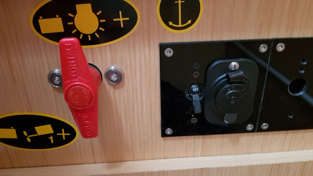

La face avant avec la prise 12V:
Projet sèche-cheveux 20181022
