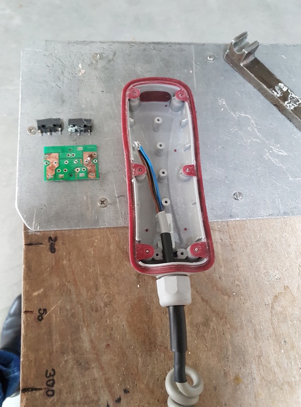

j'ai eu une panne de télécommande de guindeau : diagnostique :une coupure sur la gaine du fil et une entrée d'eau dans le boitier et destruction par corrosion des deux micro rupteurs (montée - descente) . heureusement la télécommande déportée à l’arrière a permis de descendre et de remonter l'ancre.
une télécommande coûte entre 80 et 100 euros selon le site vendeur.
a l’intérieur les micro rupteurs ont la réference  AVL34053 , on les trouve à 1.90 euros chez radiospares.
deux morceaux de thermorétractables sur le fil ; dessouder les vieux micro rupteurs , nettoyer la platine , ressouder les deux nouveaux rupteurs : réparation économique et facile.
