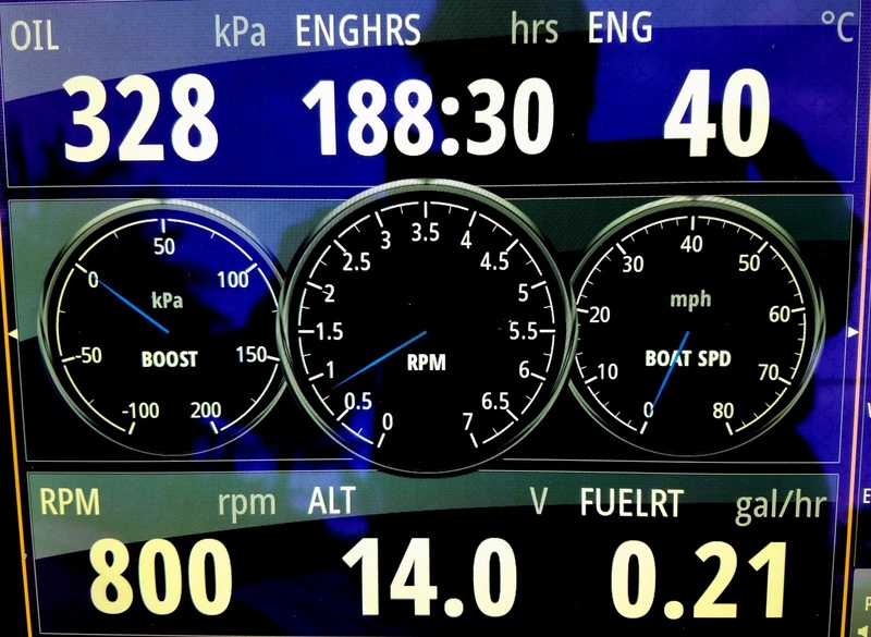

Affichage des Paramètres moteurs Yanmar sur Zeus2
Voici après quelques mois de recherche le moyen d'afficher les informations du moteur:
- Tours minute
- Nombre d'heures
- Températures et pression d'huile
- Consommation d'essence
- etc.
Vous avez besoin de 3 cables:
1- le harnais qui connecte le CAN bus de Yanmar au NMEA2000
2- l'adaptateur Raymarine ECI-100  Seatalk
3- le connecteur Seatalk a Simnet
Coupez l'alimentation électrique avant de commencer l'installation. Ensuite il faut démonter le panneau du coffre bâbord afin d’accéder aux instruments moteurs.
Effectuez tous les branchements.
Maintenant vous pouvez démarrer votre moteur.
Vous devez voir une lumière verte sur l'ECI-100
Vous pouvez alors lancer l’électronique.
Apres l'initialisation, allez dans le réglages réseaux et rafraîchissez la liste des composants.
Vous devez voir apparaître le moteur.
Sur l’écran maintenant, ajoutez une nouvelle page avec des instruments at ajoutez manuellement les paramètres moteurs que vous voulez afficher.
Je ne dis pas que c'est simple a faire, mais cela vaut le coup!

Excellent !!!
Par contre, ou as tu trouvé les câbles ? Ship ?
et quel coût ?

Bravo Bluebahamas,
Excuse moi d'abuser, mais si par la même occasion, tu pouvez nous donner les références des capteurs que tu as utilisés :
.   capteur de pression d'huile
.   capteur de température
.   débimètre de gasoil.
Merci d'avance

Vous n'avez pas besoin de capteurs, tout vient des capteurs intégrés au moteur. Vous avez juste besoin de 3 cables.
1 Yanmar canbus seatalk chez votre revendeur yanmar.
2 Raymarine ECI 100
3 Simnet n2k
Je mettrai plus dinfos dans un prochain message.
Pour info, c'est aussi valable pour les Volvo.

1- Reference du cable yanmar :  XKITVCS009-01
2- Raymarine : ECI-100 :  https://www.amazon.fr/Raymarine-E70227-ECI-100-Engline-Interface/dp/B00HV3D1LY/ref=sr_1_1?ie=UTF8&qid=1508851564&sr=8-1&keywords=eci-100
3- Simrad SimMet to Micro-C N2K Male Adapter 0.5M
L'ensemble doit valoir a peut près 800 euros, il y a surement moyen de bidouiller les cable vous même sauf le ECI-100 qui a de l’électronique.

BlueBahamas, excuse mon ignorance mais pourquoi du Raymarine vu qu'on est en Navico ? scratch

J'ai questionne beaucoup de gens pour faire cette connexion, je n'ai rien contre Navico au contraire mais je n'ai pas eu d'info de chez eux.
Ici aux US, j'ai demande a Beneteau US, a Yanmar, au distributeur Beneteau, a B&G tout le mode m'a dit que c’était impossible!
Si tu peux me donner le câblage Navico alors parfait, je le référencerai.

-   Je n'ai jamais entendu parler de produit équivalent chez Navico. Mais je crois savoir qu'un produit similaire existe chez Maretron, mais plus cher que le ECI-100.
-   Quelques éléments d'information sur un site en anglais : http://www.cruisersforum.com/forums/archive/index.php/t-178602.html

Peut-être faisceau Yanmar 164000-21350.
https://dieselpartseurope.com/catalogsearch/result/?q=164000-21350
Mais, c'est vrai qu'un fer à souder peut faire l'affaire, il suffit d'identifier les 4 fils.

Configuration d un B&G Zeus 2 - Page 2 Yanmar12
Voici les infos du manuel Yanmar
