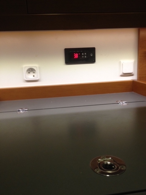

Message par Seayousoon le Ven 07 Avr 2017, 04:42
Je viens de changer le thermostat à bulbe par un thermostat électronique du congelateur. L'idée était de supprimer ce froid négatif que nous n'utilisions pas, car nous l'arretions chaque nuit.froid negatif Image42
Le fil de la sonde n'étant pas très long il n'y a pas eu beaucoup de choix pour installer le contrôleur Ako. L'avantage de cet article, 60 €, permet de garder la fonction congelo si l'on souhaite revenir en arrière pour un temps. Il y a également des programmes enregistrés qu'il suffit de sélectionner, dont légume qui règle la température à 12 ° C. Compte tenu de l'isolation froid négatif la conso va être réduite et les légumes vont se conserver dans de bonnes conditions, en compagnie des boissons fraîches...
Ça n'a pas était évident de passer le fil de la sonde et l'alimentation a été prise sur celle du compresseur. Entre parenthèses, quand il faudra faire l'entretien de ce compresseur ce sera une belle galère !!!

Message par Seayousoon le Ven 10 Nov 2017, 00:02
Pour passer la sonde aucun démontage. Juste enlever le bulbe et le capillaire et suivre le même chemin.
La plaque de plexi noire m'avait été donnée, c'était une chute.
Le résultat est très satisfaisant, le régulation a une précision de +- 1,5 °C. Nous le réglons maintenant sur 10 °C pour les légumes et les boissons. Du coup la conso énergétique est bien inférieure.

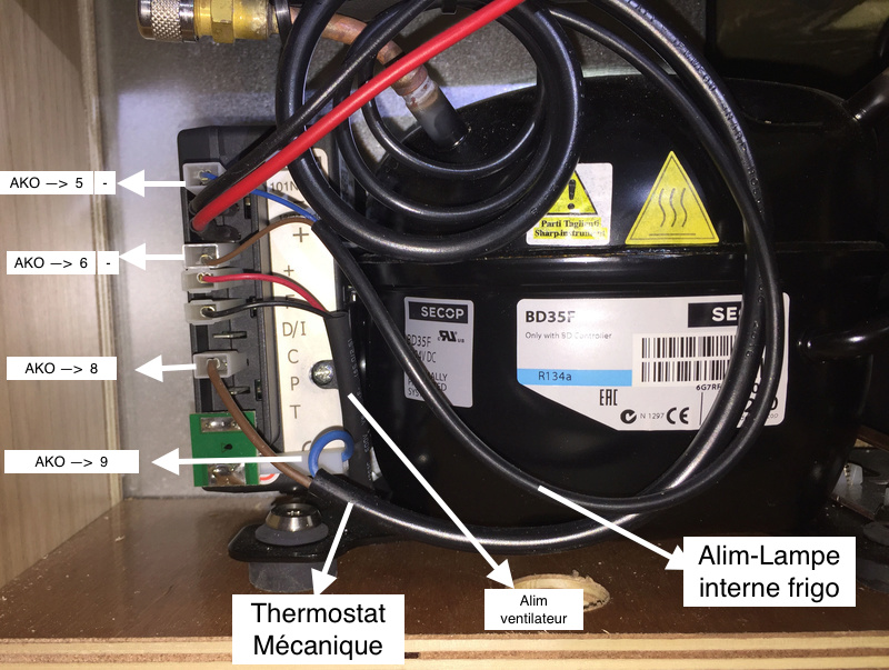

Message par Cadenza le Mer 06 Déc 2017, 17:35
Merci à Seayousoon pour ses explications et à Mula pour ses contributions.
Je comprend qu'il faut que je commande le régulateur AKO-D14212
http://www.ako.com/en/industrial-refrigeration/products/akocontrol/thermostat-controller-panel
Compte tenu des photos de la régulation actuelle et du compresseur (voir ci-dessous), j'ai les questions suivantes:
- par où faire passer le nouveau capteur de température qui est livré, je pense, avec le régulateur AKO-D14212 ?
- quelles sont les connections du régulateur à faire sur le compresseur ?
Merci d'avance, Pierre

Message par mula le Mer 06 Déc 2017, 23:18
Bonsoir,
J'ai bien reçu le régulateur et j'ai travaillé sur l'installation suivant les conseils de Seayousoon. D'après les photos de Cadenza (OC45), il me semble que le compresseur que l'on voit c'est le compresseur du réfrigérateur et non pas du Freezer puisque c'est du BD35F et non pas du 50F.  Cette trappe sur mon OC 41  montre exactement la même chose (le compresseur du réfrigérateur). J'ai pensé que sur l'OC45 on accède aux deux compresseurs par cette trappe.

Pour faire suite à mon dernier post voici quelques informations pour Cadenza. J'ai reçu le régulateur :
- j'ai ouvert le régulateur mécanique du congélateur et j'ai câblé, en parallèle des deux fils qui partent au compresseur, les deux fils de commande de AKO (8 et 9)
- j'ai dévissé l'évaporateur en le laissant en place, rien n'est difficile (les vis restent sur l'évaporateur)
- j'ai fait sortir les fils par le passage existant au fond du congélateur, le trou est accessible par le fond du placard au-dessus du congélateur. j'ai utilisé un messager pour faire sortir les câbles.
- J'ai fixé la sonde de AKO écartée à quelques cm de l'évaporateur
Le plus acrobatique, mais on y arrive, c'est le passage du câble d'alimentation du régulateur au compresseur du réfrigérateur. J'ai choisi un câble à deux fils un peu raide et je l'ai envoyé entre les deux tubes d'évacuation d'air chaud. Il a fini par sortir du côté du compresseur du réfrigérateur,  je l'ai aperçu grâce à un petit miroir Smile et j'ai passé ma main pour le récupérer.
- Manque de place sur le 12V du compresseur. J'ai donc assemblé les fils d'alimentation de AKO sur les mêmes fiches Faston que les  fils d'alimentation de la lumière du réfrigérateur,.
Pour la fixation du régulateur, j'ai demandé à un copain de m'imprimer avec son imprimante 3D une plaque en plastique  (finitions semblables à celles d'une plaque en plexiglass). j'ai rajouté un connecteur (pas obligatoire) pour couper l'alimentation  de AKO si je décide de revenir en mode thermostat mécanique.  j'ai eu en cadeau avec cette plaque 3D, un gabarit pour la coupe et un cache qui peut occulter la lumière le soir si on y est sensible.
Comme dit Saeyousoon, avec cette installation on peut revenir au mode congélateur initial sans problème.
Pour utiliser le régulateur mécanique, il faut éteindre le régulateur électronique et pour utiliser le régulateur électronique plus précis il faut mettre le régulateur mécanique en mode OFF.
Ci-joint quelques photos
