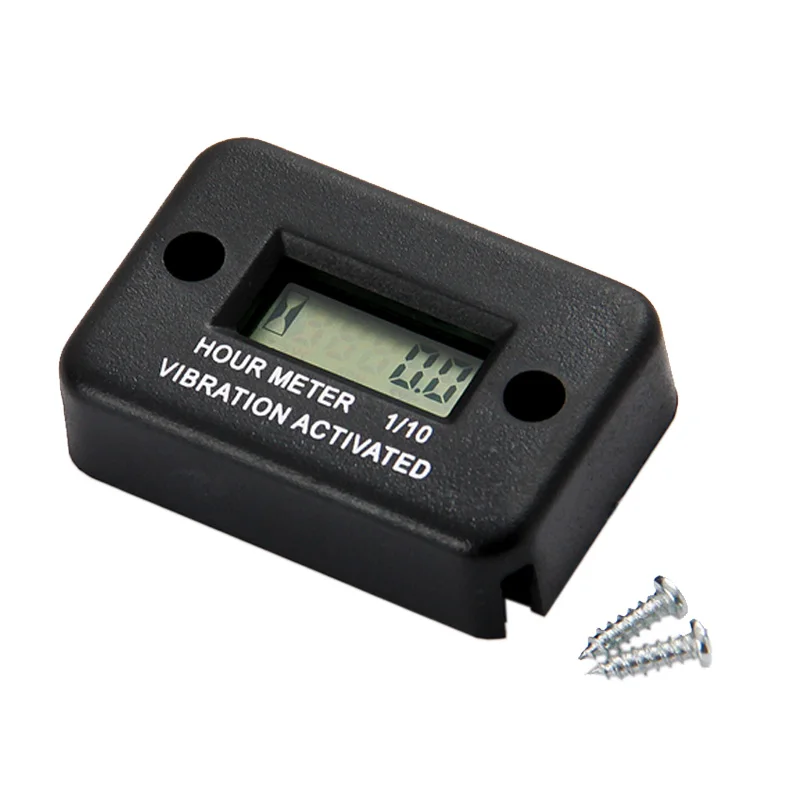

1 - Je ne trouve pas où se situe l'information du nombre d'heure moteur ?
Il y a bien un petit affichage LCD sous le compte tour, côté tribord du carré extérieur, par contre le mien est toujours éteint ... panne ou bouton caché qq part ?

Il y a un réglage de contraste tu es peut etre regle au minimum ou malheureusement afficheur hs ca semble courant sur le tableau yanmar pour ta GV tu parles de la drisse?

1. nombre d'heure moteur ? Il y a souvent des problèmes d'affichage avec ce petit écran, dus surement à une oxydation des contacts. Le nombre d'heures reste cependant pris en compte dans la mémoire du tableau, même sans affichage (voir fil à ce sujet : https://oceanisvoiliers.forumactif.org/t1145-compteur-horaire)

Pour l'horamètre qui est d'origine monté avec le moteur Yanmar, c'est une panne récurrente. J'ai fais remplacé le mien par un modèle plus fiable. Pour le reste JMV34 a répondu. L'explosion de la batterie est impressionnant, je vais vérifier au plus tôt les miennes.

Merci à tous pour vos réponses. je pense que la malédiction des afficheurs Yanmar a encore frappé, je vais être bon pour un remplacement.

Où se trouve le réglage du contraste de l'afficheur ?

Bonjour, je ne pense pas que le réglage du contraste de l'afficheur LCD des heures moteur (YANMAR) soit réglable. Il doit tout juste s'éclairer à la mise du contact.

Le contraste se regle pour cela sous l indicateur il y a deux boutons poussoirs
pour regler le contraste appuyer 4 secondes sur le bouton de droite l indicateur clignote reler le contraste en appuyant sur le bouton de gauche ou droite ca va de 20 a 100 moi je suis regle a 80
On peut aussi par cette indicateur avoir la tension de la batterie moteur mais c est tout
du moins sur mon 3 ym monté sur mon O 31

Il y a plusieurs modèles de panneaux de contrôle moteur chez Yanmar : (sans clef et sans réglages, comme sur le mien, image de gauche). Il y a effectivement aussi un modèle avec des boutons dans la partie inférieure (image du centre). L'horamètre ne peut être changé seul, il faut changer aussi le compte tour. La meilleure solution est de rajouter un compteur horaire sans fil marchant aux vibrations qui coute une dizaine d'euros.
