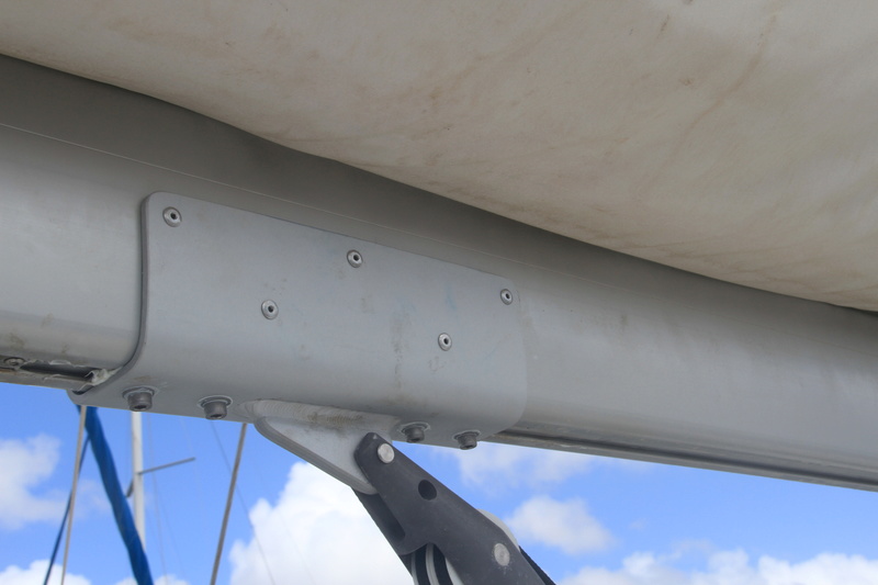

Le problème du vérin semble être réglé avec les trous oblongs des fixations. la bôme n'est pas faite pour les freins de bôme. J'utilise une retenue de bôme pour les grands bords au grand largue ou vent arrière, cette retenue doit être fixée à l'extrémité de la bôme. Zspar m'a fourni un manchon gratuitement pour le problème de l'arrachage du pontet de hale-bas, plus de problème depuis. Le safran c'est juste un problème de colle, il faut mettre de l'epoxy. Le D & G ne pose plus de problème depuis la reprise de toute la flotte en 2013. Le congélo pose un problème si la puissance des panneaux solaires est inférieure à 600 W. je n'ai que 420 W et nous devons couper le congélo la nuit. Du coup nous n'y mettons que les boissons ou ce qui ne risque pas. pour conserver quelques produits congelés nous les mettons dans le freezer du frigo. Il faut au minimum 440 Ah de batterie de service. Pour les navigations de nuit le Watt & Sea est largement suffisant pour tout avoir, en plus du pilote auto, même la nuit.

@Seayousoon, merci pour ton retour, précis !. As-tu des photos concernant ta retenue de bôme et du manchon pour le hale-bas ?. Pour la conso électrique, j'en reviens pas qu'avec 420w de panneaux solaires tu n'arrives pas à étaler ta conso :-(. Un panneau de 100w génère approx 40 A / jour, donc tu consommes plus de 160 A / jour ?. Actuellement avec mon NC11, ma conso pour 24h oscille entre 60 et 80 A / 24h : feu mouillage, groupe eau, frigo (un seul), éclairage. Je n'ai pas vu sur le forum comment tu avais installé tes 4 panneaux solaires ?, pour ma part, l'idée serait de les mettre sur le bimini. Merci encore.

Voilà la photo du manchon qui m'a été fourni par Zspar.

@Seayousoon, c'est du "lourd" ton manchon :-), en tout cas risque plus de bouger et l'effort est largement réparti !. Pour la conso électrique, il doit y avoir un sacré dévoreur d'énergie quelque part dans le circuit, ou une isolation défaillante non ?. J'insiste car dans ma réflexion, je mettrais 6x100w de panneaux c'est une certitude. Maintenant, reste à décider si clim / pas clim et si groupe, pas groupe. Et je viens de recevoir mes places pour le Salon de Cannes, je vais m'en mettre plein les yeux en attendant :-). Merci,

Le manchon en fait c'est du costaud mais léger car en alu. Je l'avais mis dans les bagages e retournant au bateau qui était à Curacao, comme aujourd'hui nous venons d'y arriver.
