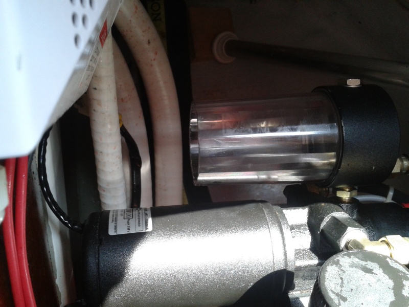

Bonjour a tous,
Voila ce que j'ai découvert suite a la panne du pilote. Négligence de ma part ...mais bon , si ça peut servir a quelqu'un !
Photos du moteur électrique , flasque démontée et état des balais.

Bonjour RV, super sympa de faire partager ce type d incident. Bien sur que ca peut aider les copains. Moi le premier. Je vais mettre cette maintenance dans ma 'to do'
Pour ma part je suis equipe du meme moteur (photos reference en PJ.)
Merci d indiquer la reference des balais et leur prix. Je vais m en procurer pour ma prochaine maintenance preventive. C est le genre de pb qui te pete dans les doigts quand tu fais une nav en solo. Bonjour l angoisse...
Merci encore a toi et bon courage dans le remplacement des pieces
A bientot
Olivier

RV, j'ai exactement le même pilote et moteur (étiquette identique à ta photo) sur mon Océanis 393 qui est de 2001 comme comme le tien.
Pourrais-tu me copier ce que tu as commandé exactement chez L&S stp ?
Tu penses avoir fait 2000 h de pilote en 15 ans ? Ca fait 130 h/an en moyenne, tu crois avoir fait tout ça ? Moi en tout cas c'est sûr que non j'utilise assez peu le pilote mais je ne suis pas le 1er propriétaire du bateau. Bref, à ton avis ta panne de pilote c'est normal (enfin disons plutôt "attendu") parce que tu as atteint les 2000 h ou bien non ?
Tant que j'y suis, une autre panne qui m'est arrivée sur le même pilote en 2013 : explosion du fond du réservoir d'huile. Y'en avait partout... heureusement qu'il y en a assez peu finalement dans le bazar... Bocal changé, le plein, purge du circuit et hop c'est reparti !

la platine porte-balais
RV- Messages : 39
Date d'inscription : 07/04/2013
Age : 73
Localisation : Brest
Modèle de bateau : OCEANIS 393
Re: Panne de pilote auto
C'est donc cette platine que tu changes n'est-ce pas ?
Où vont les deux fils ensuite ? Ca se connecte comment ? Il y a un bornier ?

J'ai un devis à 346 € TTC pour changer les charbons et la platine du moteur électrique du pilote. 82 € HT la pièce, 7 € HT de petites fournitures, et 200 € HT de forfait main d'oeuvre (démontage + changement en atelier + repose). Bon...
Compte-tenu du prix de mon temps à moi, je crois que je vais le faire faire...
Tri Martolod- Messages : 124
Date d'inscription : 19/07/2013
Age : 52
Localisation : Saint Malo
Modèle de bateau : Oceanis 393 Clipper
Je n ai pas de réponse à la question de air bohème juste une idée en me demandant ce qu il y de different entre un voilier a moteur et un voilier je me dit que les filets d eau sur un voilier exerce une force exactement proportionnelle a la vitesse du bateau sur un bateau a moteur les filets d eau sont plus rapides que la vitesse du bateau car augmentes par l action de l helice maintenant la valeur de 0.5 doit etre empirique
Je suis aussi comme air bohème étonné que l inversion du sens de l huile dans le verin soit optenu par inversion du sens de marche du moteur c est fonctionnel mais pas top car a chaque coup de barre inverse arret du moteur inversion de sens donc de polarité et donc passage par l intensité dite de court circuit ca explique peut etre l usure assez rapide des charbons
Pour avoir beaucoup pratiqué les moteurs a courant continu sur les vieux bateaux de la marine marchande lorsque vous changez vos balais faites tres attention de ne pas rayer votre collecteur par un coup de tourne vis malheureux , verifiez votre collecteur il ne doit pas etre creusé la ou porte les balais si c est le cas et si c est a peine marqué vous pouvez recuperer la surface avec du papier abrasif le plus fin il me semblecque c est 1200 je ne suis plus sur si votre collecteur est vraiment trop marque vos nouveaux balais dureront pas longtemps il faudra donc penser a changer le moteur je ne pense pas qu on puisse refaire au tours un si petit moteur
Autre précaution faite bien attention au calage de vos balais si ca crache trop d etincelles essayer de decaler d un ou deux degres la couronne porte balais
Et une petite derniere précaution assurer vous que vos balais coulissent bien librement dans les portes balais et également que le ressort pousse bien les balais cette piece doit etre bien nettoyee des depots de carbone inevitable
