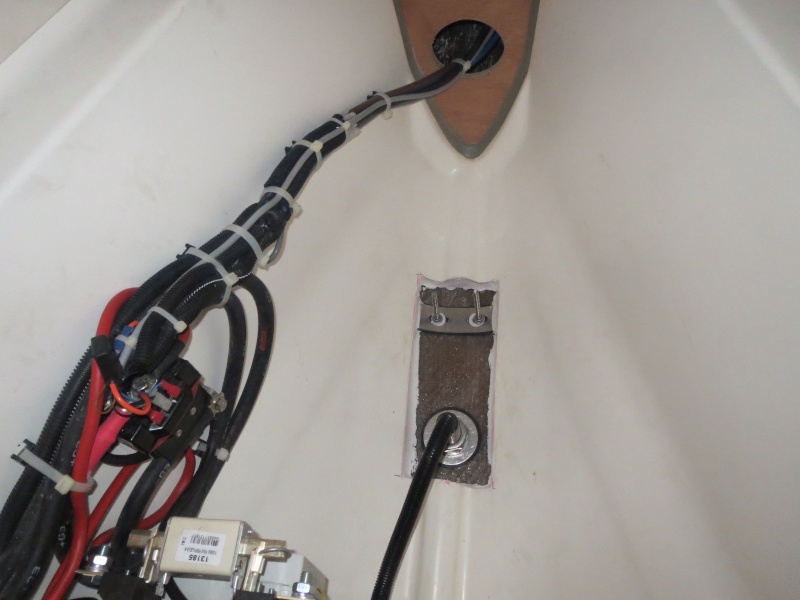

A l'automne dernier, j'ai franchi le pas en faisant équiper mon O34 d'un modèle "exturn 180 S", donc puissance 1800 W. J'ai putôt septique au départ, mais mon ship / installeur en qui j'ai entièrement confiance me l'a conseillé : prix comparable à un modèle en tunnel (à 100 € près) = 4500 € tout compris (fourniture, pose sortie / remise à l'eau, immobilisation = 2 jours seulement). Pose possible très en avant (bon bras de levier), externe donc plus immergé = bonne poussée, pose identique à un gros passe coque, très peu de volume intérieur nécessaire (passage gaine câble seulement), pas de poussière pose tunnel...
Les inconvénients = appareil bcp plus exposé qu'en tunnel (mais après tout, un choc à cet endroit + voie d'eau, ou un choc sur le safran avec casse mèche ne sont en aucun cas des situations agréables, mais tout autant périlleuses). Ne surtout pas hésiter à faire rajouter la bride arrière (voir photo) pour empêcher d'accrocher un bout en surface en MAR.
Voilà pour les informations, en un avis, que j'essaie de maintenir objectif (modèle très concluant pour les manoeuvres que j'ai essayé depuis cette acquisition). Je reste disponible pour tout autre renseignement.

Chrysm, le réservoir d'eau n'a pas été retiré sur l'O34, le vide sous la pointe avant existait (seuls le passe coque du propulseur + gaine alim apparaissent en plus, et on voit la découpe rectangulaire à l'outil multifonction dans le contre moule).
